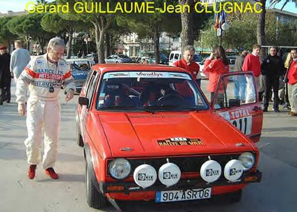

Une GTI de 1976 en VHC. Merci à RallyeEVH pour cette photo.

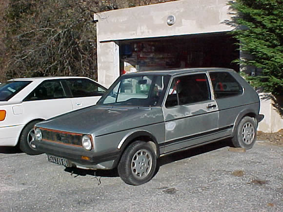

La voiture - plus très belle mais visiblement saine - qui va servir à notre ami est une 1600 de 81.

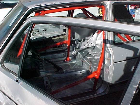

"L’arceau est maintenant fixé à la caisse.
Quelques conseils pour ceux qui voudraient faire de même :
Si vous voulez peindre l’arceau, faîtes-le arceau assemblé, mais hors de la caisse. Une fois monté, il y aura inévitablement des retouches à faire, mais au moins vous aurez pu peindre tout l’arceau, y compris les endroits inaccessibles par la suite.
Pour l’installation : dans mon cas c’est facile, puisque l’interieur de la voiture est entièrement vide. Pour le cas d’une voiture d’origine, il est souhaitable de déposer les sièges.
Commencez par remonter l’arceau COMPLET à l’interieur de la voiture, mais sans bloquer aucun boulon d’assemblage.
Si besoin est, découper le passage dans le tableau de bord (normalement un cutter suffit amplement)
Pour fixer l’arceau à la caisse, commencez par l’arrière, c’est à dire les 2 tubes qui descendent sur les passages de roue arrières.
Evidemment arrangez-vous pour que les 2 tubes soient fixés symètriquement.
Une fois ces 2 tubes fixés (à mon avis à cet endroit les contreplaques sont superflues), alignez le reste de l’arceau de façon à ce que les pieds centraux tombent à égale distance des glissières de siéges et du pied de portière avant.
Avant de percer la caisse, glissez sous les pieds d’arceau les contreplaques, qu’il est beaucoup plus simple de percer en même temps.
Avant de percer, assurez vous bien que vous n’allez pas tomber pile poil sur une durit de frein ou d’essence sous la caisse. (au besoin, decrochez ces durits)
Voila, y’a plus qu’à boulonner, avec de bonnes grosses rondelles sous la caisse, et de pulveriser pour terminer un petit coup de blaxon pour etanchèifier tout ça."

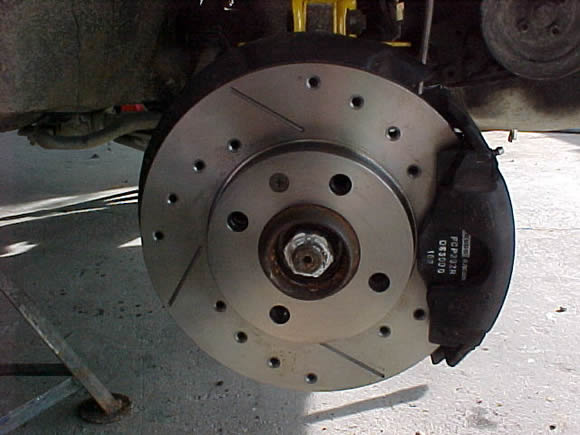

"J’ai monté les amortisseurs et ressorts, (Bilstein + Eibach), ainsi que des disques avant Groupe N, perforés et rainurés, et un jeu de durtits avia.
La caisse est pratiquement terminée, à l’exception des supports de baquets, et de la peinture extèrieure evidemment (prévue début Janvier).
Ensuite, je m’attaque au frein à main hydraulique, au répartiteur, et probablement aux disques arrière."

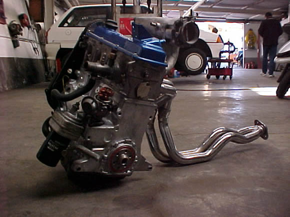

"Le moteur est en cours de remise en état chez un ami mécano. J’ai déniché un 1800 Groupe A avec arbre à cames, grosses soupapes, et culasse "travaillée". Mais il a été stocké, ou plutôt laissé à l’abandon, pendant plus de 4 ans !!!!!
La boite est en cours de préparation chez mon copain Puppo. J’ai opté pour une pignonerie à 5 rapports rapprochés (à synchros), en conservant le couple d’origine et sans autobloquant..."
"Premier bilan de mon mécano : malgré l’aspect peu engageant des carters, tout est absolument nickel.
La prèparation qui avait été faite est la suivante : arbre à cames Schrick, doubles ressorts de poussoirs et pastilles spécifiques, bielles polies, vilebrequin équilibré, conduits de la culasse agrandis et polis carter d’huile cloisonné, pipe d’admission avec mono-volet (style Golf 3)
D’après mon mécano, qui a passé la moitié de sa vie chez un concessionnaire VW avant de se mettre à son compte, le moteur devrait développer entre 135 et 140 cv, en restant parfaitement fiable......donc c’est éxactement ce qu’il me faut.
Pour chipoter, et puisque de toute façon c’est ouvert, il va me faire un rôdage de soupapes (y’en a que 8 !!), un jeu de coussinets et une ségmentation..
Et moi pendant ce temps, je vais sabler et repeindre le cache-culbu, le carter inférieur, etc..."

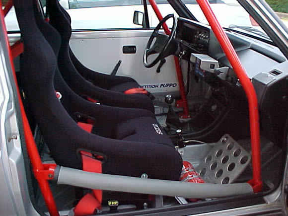

"L’aménagement de l’habitacle est terminé, mis à part l’electricité, que je ferai une fois que la voiture tournera."

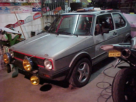

Malgré tout, Joël avait mauvaise conscience d’avoir abandonné depuis quelques jours sa pauvre Golf au froid dans son garage sans chauffage, pendant que lui, avait le museau scotché devant la cheminée.....alors il a monté les phares (pour rien vu que l’electricité n’était pas encore faite !!!)
"Vous noterez la touche "origine" de mes phares additionnels jaunes", nous dit Joël, non sans rire !
" Pour être franc, je les avais conservés depuis l’époque de mon passage en Groupe F..."

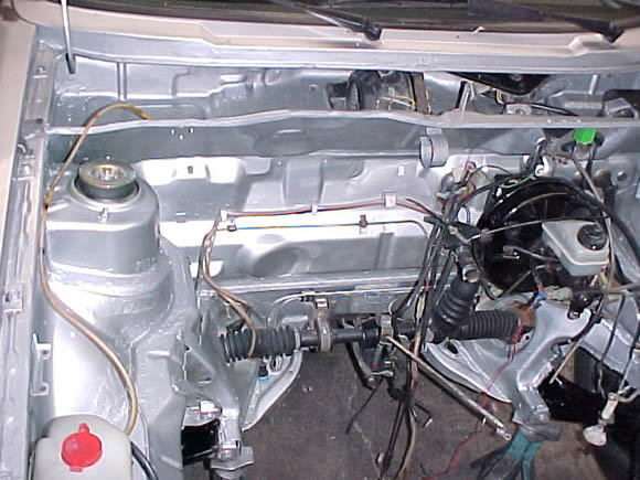

Peu de temps après, les supports moteur en Téflon étaient prêts, tandis que le compartiment moteur avait subi une petite cure de beauté, histoire de rendre le montage plus propre...

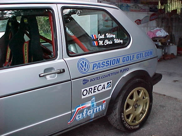

Fin Avril, la Golf sort de carrosserie, et diverse opérations de finition (admirez les autocollants ! :-) ) finissent de compléter le tout.
