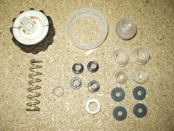

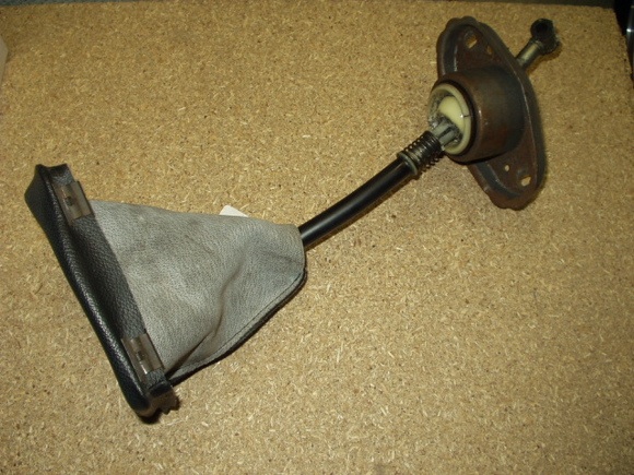

Les pièces : le kit palier est constitué d’ une sphère, d’ un ressort de rappel et de son anneau élastique, des bagues de tringlerie.
- Le kit

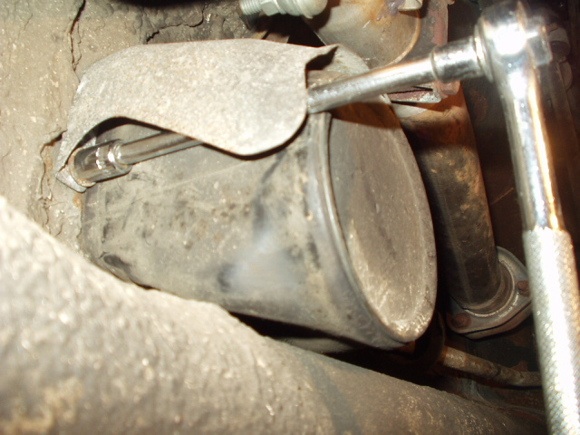

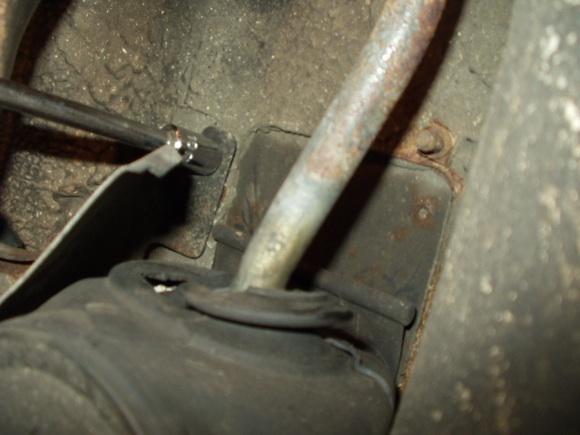

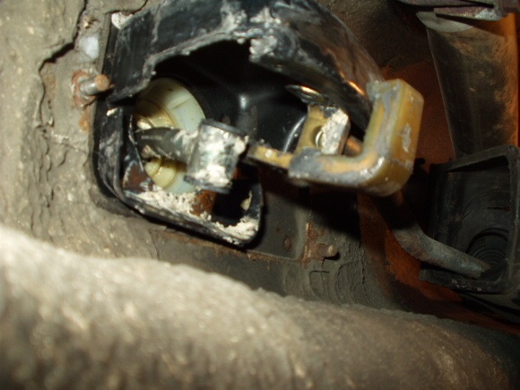

Dans un premier temps, démonter le caoutchouc protecteur de la fixation de la tringlerie de boite (2 écrous)

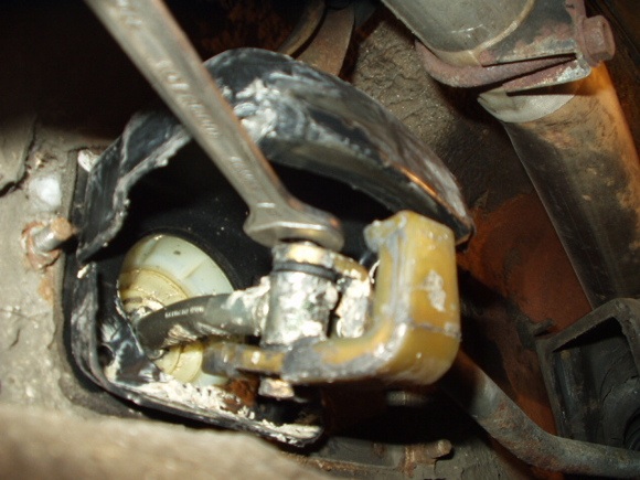

Puis, démonter le boulon de fixation de la tringlerie au levier

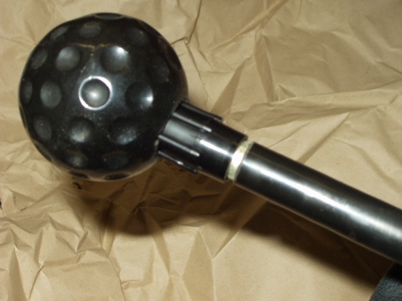

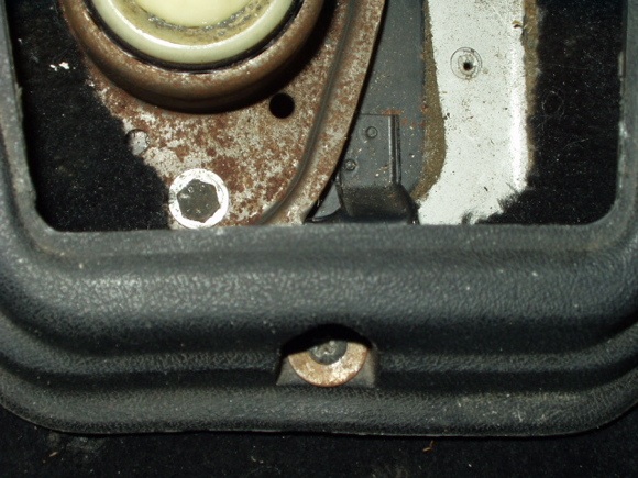

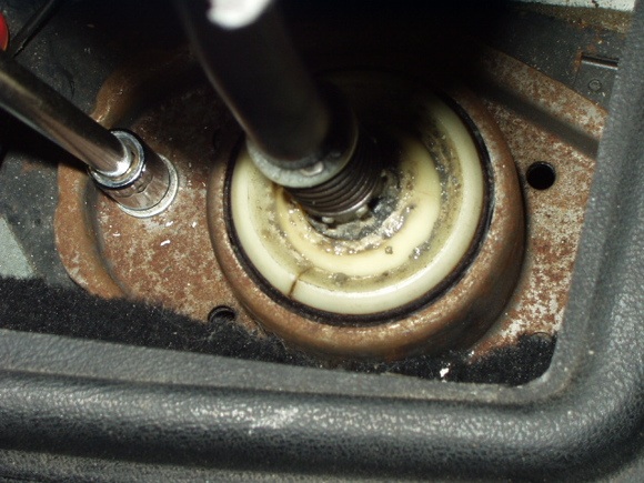

Ensuite, retirer la housse, dévisser la console centrale et le palier (3 vis)

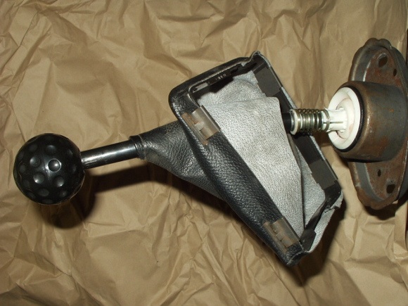

sortir le palier par le haut
et dévisser le support de la balle et retirer la gaine

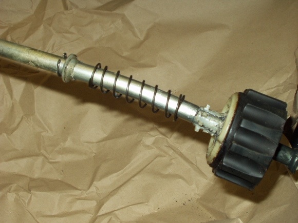

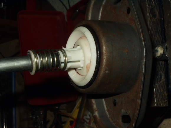

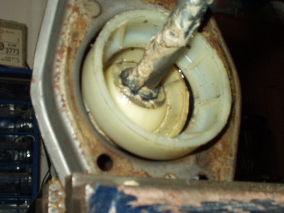

enfin, sortir la bague de maintient de la sphère en faisant levier avec un tournevis
sortir l’anneau, puis la butée, le ressort et la sphère

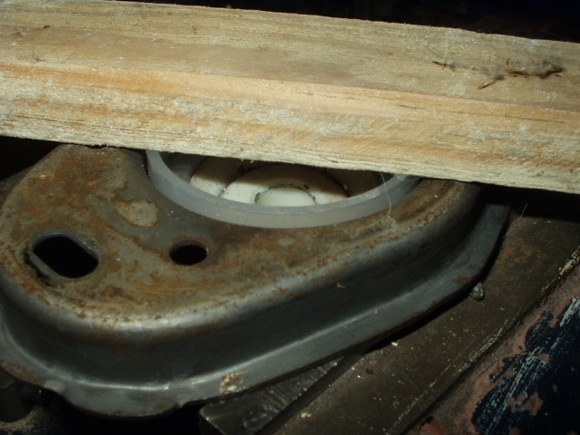

placer la vouvelle bague sous le caoutchouc et enfoncer dans la tole à l’aide d’une cale
replacer le nouveau ressort, la butée et l’anneau

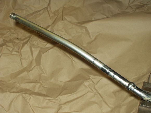

L’ ensemble levier/palier prêt à être remonter
Le remontage s’effectue dans l’ordre inverse du montage : finir en remontant la gaine et la tole de protection
