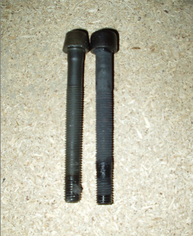

- La vis Oettinger à gauche, l’ EG à droite

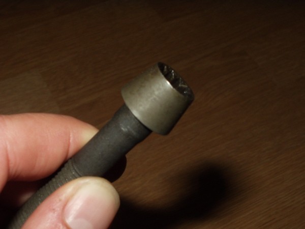

- La tête conique de la vis Oettinger

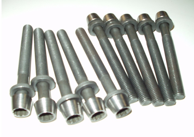

- Les 10 vis après modification de la tête prêtes à être montées.

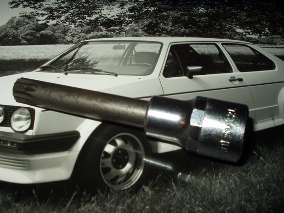

Outil pour serrage des vis de culasse : embout Facom référence SV12L
- L’ outil Facom SV12L
