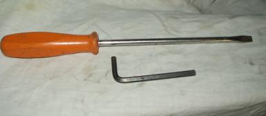

1 cric, chandelles, 1 gros tournevis ou équivalent, une clé alen de 7.

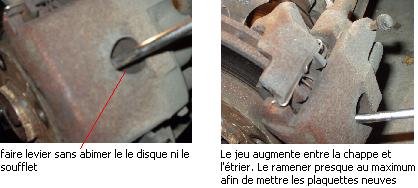

Rentrer le piston dans son logement :
glisser le tournevis dans le trou de l’étrier
l’insérer dans un trou de ventilation du disque
ramener le tournevis vers soi lentement, l’étrier coulisse sur les 2 vis
le jeu entre l’étrier et la chape augmente
Vous pouvez aussi utiliser une pince multiprise.

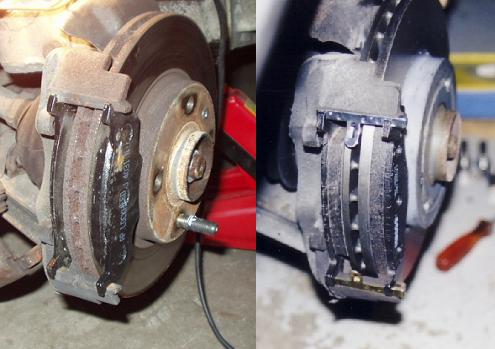

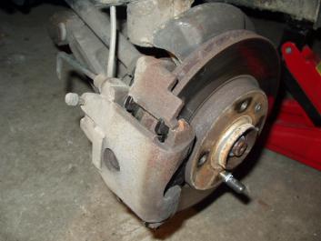

Déposer les 2 épingles (dépends du modèle).

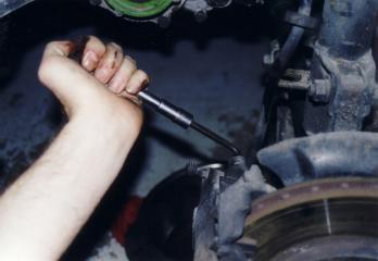

Déposer l’étrier : en dévissant les 2 vis guides internes, outil clé alen de 7.

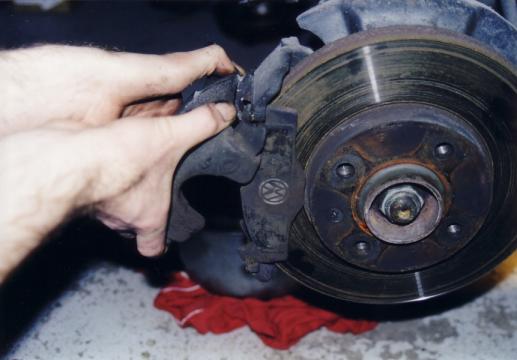

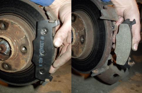

Déposer les plaquettes usées.
Mettre en place les plaquettes neuves. Présenter la plaquette intérieure puis l’extérieure.
Si vos épingles sont plates, sous forme de cales, mettez les en place avant (ou en même temps que) les plaquettes.
Reposer l’étrier. Prendre soin de bien le repositionner à l’aide des encoches supérieures.
Revisser l’étrier. Attention a ne pas abîmer les boulons. Au besoin, ne pas hésiter à les changer. Pour guider ces boulons, il y a des plaques en Téflon (blanc) qui peuvent s’abîmer. Il existe un Kit de réfection chez VAG. (sans les boulons). Ne pas intervertir les vis !!

Mettre en place les 2 épingles.
épingle haute :
1. commencer en positionnant l’épingle sous la plaquette à l’extrémité intérieure,
2. placer ensuite la boucle sous l’étrier
3. finir par l’autre extrémité de l’épingle
épingle basse : idem épingle haute
1. commencer en positionnant l’ épingle sous la plaquette à l’extrémité intérieure,
