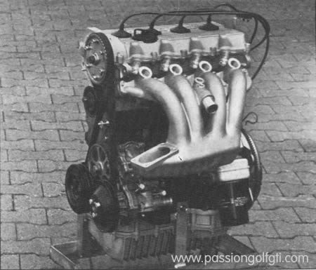

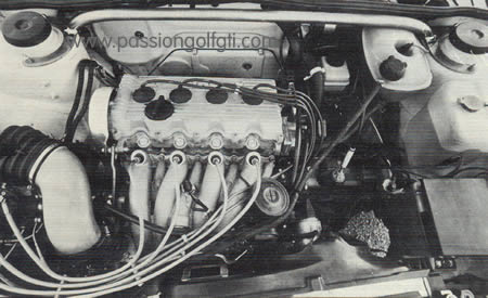

Concernant la culasse, la grosse modification vient du collecteur d’admission redéssiné. Sur la photo de droite, on pourra remarquer sa forme assez suprenante. En fin de compte, la vue du dessus du moteur (photo ci-dessous) montre à quel point l’ensemble est compact comparé au 8 soupapes peut-être moins bien agencé.

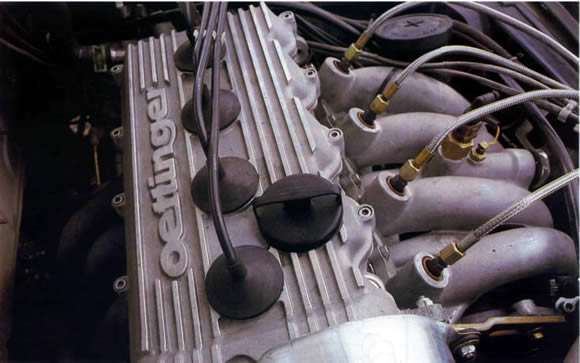

Mais l’évolution la plus intéressante concerne le positionnement des injecteurs. Auparavant placé sur la culasse, ils ont été intégré directement au collecteur. Les précédents emplacements étant maintenant obstrué par des bouchons en aluminium. L’intérêt de cette modification ?
Un rendement encore amélioré, plus de souplesse et de puissance.
Remarquons les injecteurs placés directement dans la pipe d’admission (et non plus dans la culasse, les orifices d’origine étant obstrués par des bouchons en alus)

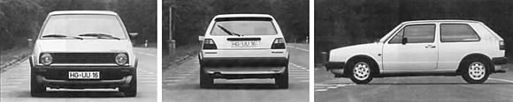

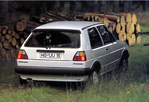

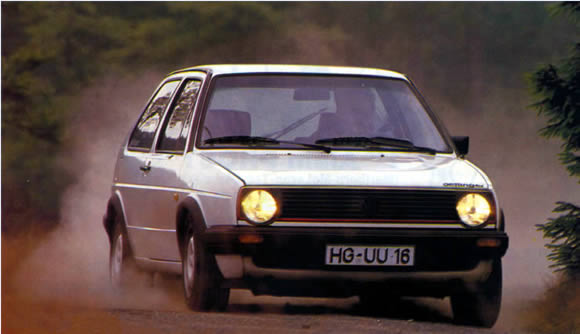

Le look. Quel look ?
Si la toute première GTI série 2 cachait bien son jeux au regard de ses performances (similitude avec les modèles de base), la Golf Oettinger, elle, n’avait carrément pas la tête de l’emploi. Comme on peut le juger sur ces différents clichés.
Tromper son monde, n’est-ce pas la manière la plus grisante de conduire cette auto décidément surprenante ?
Pas de kit carrosserie, pas de peinture voyante, pas de jantes monstrueusement larges, juste le petit spoiler, la calandre 2 phares, les jantes ATS en 14" et le pot simple sortie. Même les bandes latérales ne sont pas de la partie. Ce n’est pas avec une "simple" GTI qu’on pourrait la confondre, mais avec une Golf C !
Un peu dommage tout de même de ne pas avoir laissé les bandes, l’ensemble paraissant tout de même un peu trop dépouillé...
Enfin, si on peut confondre cette super GTI avec une Golf "Skipper" ou "Junior" (qui s’en souvient de celles-là ?!), à l’arrêt ou en photo, contact mis, le doute n’est plus permis.
