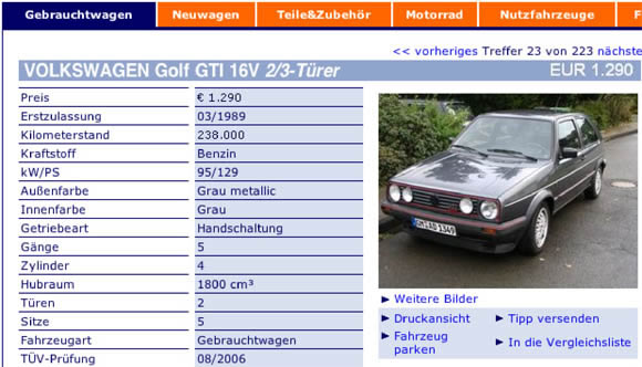

Exemple de bonne affaire (sur le papier)
