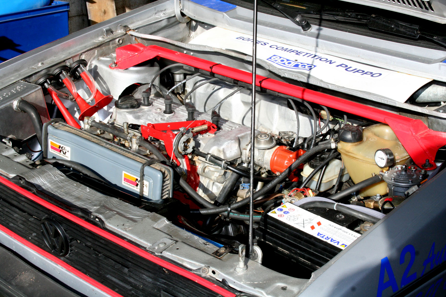

Le moteur, son implantation
Le moteur a déjà couru. A priori, il aurait fait une saison de championnat de France sur terre ; vu son aspect extérieur, c’est certain qu’il n’est pas resté que sur l’asphalte). Il est à priori strictement d’origine. Connaissant la robustesse légendaire des moteurs KR, j’ai décidé de prendre le risque de le monter sans le réviser. Au pire, même s’il y a la segmentation ou les coussinets à faire, ça ne nécessitera pas la dépose du moteur.

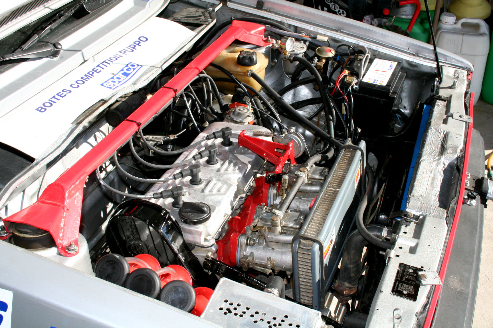

Il n’y a pratiquement aucune modification à faire pour l’implantation : juste supprimer la pompe à essence arrière (haute pression), et la remplacer par une pompe basse pression Facet + un régulateur de pression King, le tout étant installé à la place du débimètre de GTI.
Autre modification : implanter un allumeur de 205 GTI, de façon à ne plus avoir de rupteur.
Devant les carburateurs, j’ai une cartouche filtrante KN extra-plate, qui permet de passer derrière le radiateur d’origine. Par sécurité, j’ai un peu avancé le ventilateur sur son support à l’aide d’entretoises, car les palles passaient un peu près du filtre à air.
Le 4 en 1 Devil spécifique au montage d’un KR dans une Golf 1 passe un peu près de la crémaillère. Mais bon, au pire je changerai les paliers en caoutchouc une fois par an.
Par contre le diamètre du collecteur Devil en sortie est de 50 mm, alors que le 4/2/1 Supersprint que j’avais avant était en 45 mm. J’ai donc récupèré une ligne groupe A de One en 50 mm qui va directement au silencieux carbone que j’avais déjà (lui aussi était en 50). Entre la culasse et l’arrière, j’ai donc un tube avec juste le silencieux Devil à absorbtion qui vient d’une de mes anciennes motos. C’est un poil bruyant, quoi que pour l’instant, je n’ai pas réussi à déterminer si j’entends le plus l’aspiration des carbus ou l’échappement ... lol
J’ai profité de ce montage, et du fait que maintenant j’ai de la place dans le compartiment moteur, pour installer une boîte de récupération d’huile, qui d’ailleurs reste absolument vide et sèche, preuve que le moteur est en pleine forme.
