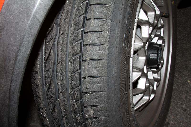

Les essais ont vite montré que les pneus usés étaient plus efficaces sur le sec, car leur pavés de gomme moins hauts se déformaient moins, donc pneu plus stable, et engendraient une usure plus régulière, les blocs ne s’usant plus en biseau, comme beaucoup l’ont déjà remarqué après une séance en circuit.
On en est donc arrivé à user artificiellement les pneus pour arriver à 3 ou 4 mm et même moins (valeur que l’on retrouve aussi sur les pneus "racing-route"). En Angleterre et aux USA, il est possible de faire un "buffing", "shaving" ou "grinding" des pneus, moyennant supplément, bien sûr.
Dans notre cas, il reviendra moins cher de les user sur la route. Il est cependant possible et même probable que les caractéristiques de la gomme soient un peu différentes (un poil plus dure) après quelques milliers de km d’un écrasement local tous les 1.7 à 2 mètres et des stationnements plus ou moins longs.
Il reste évident que sous forte pluie, un pneu neuf gardera de meilleures performances. Il faudra même les surgonfler un peu pour réduire l’aquaplanage, mais en sachant que ce surgonflage va réduire la surface de contact au sol et diminuer d’autant le grip (compromis à trouver en fonction de la quantité d’eau).
Les épaules des pneus font tourner la voiture :
Le carrossage des voitures n’étant pas toujours réglable suffisamment, il vaut mieux surgonfler aussi sur le sec, ce qui permet d’éviter d’aller rouler jusque sur les flancs et d’éviter de trop user les épaules, car ce sont elles qui font tourner la voiture et qui donnent la précision en entrée de courbe, plus les épaules sont usées moins le pneu est efficace.
Sous-virer va user les épaules, et les surchauffer, ce qui va encore augmenter le sous-virage, c’est une chaîne sans fin..., il faut donc une conduite et un règlage permettant de le limiter au maximum.
De ce fait, dès que les épaules sont trop usées, il faut au moins retourner les pneus sur les jantes pour la manche ou la course suivante.
