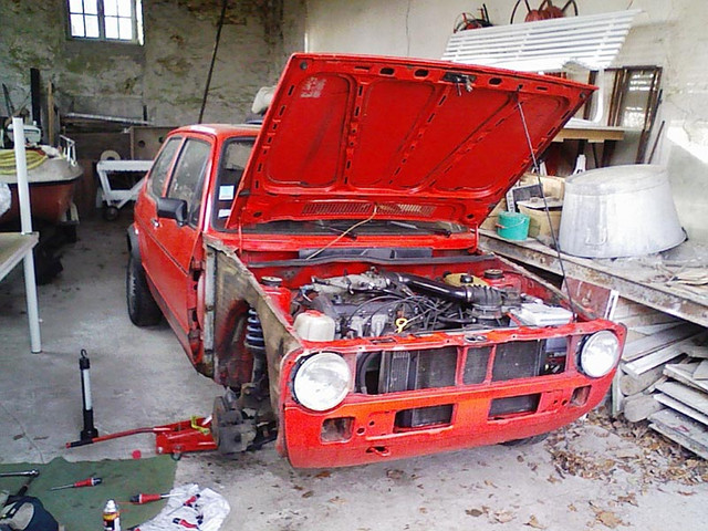

Sans méthode particulière, je vais d’abord m’attaquer à l’avant afin de faire sauter rapidement la façade qui sera la première étape de carrosserie.

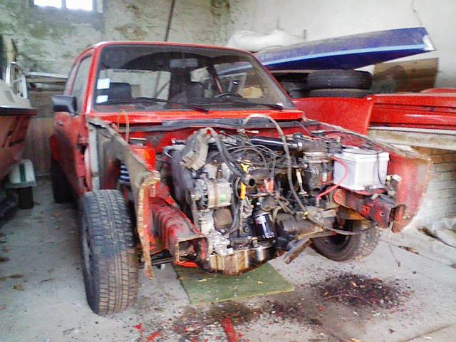

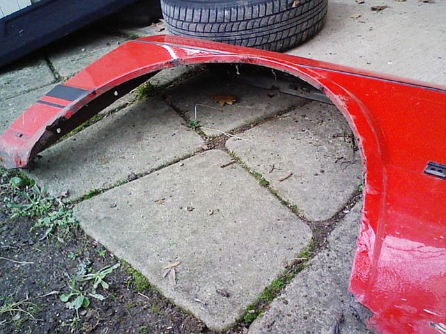

On attaque par le démontage des ailes
...qui sont dont un piteux état...

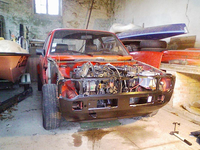

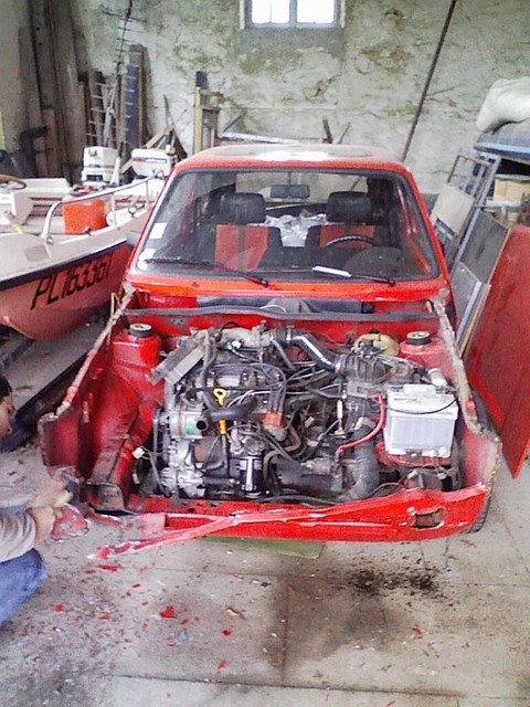

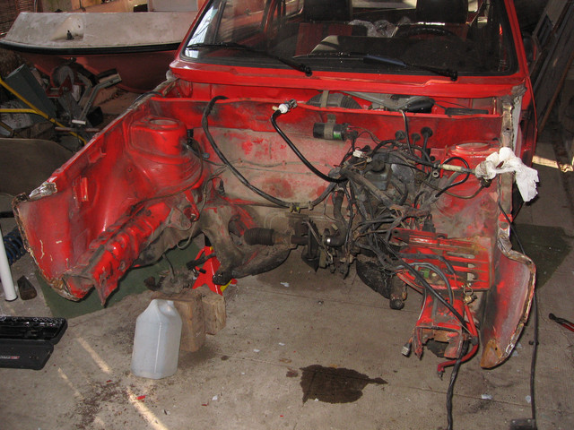

Puis on dépointe la face avant
Qui n’offre que peu de résistance
Et on monte à blanc la nouvelle

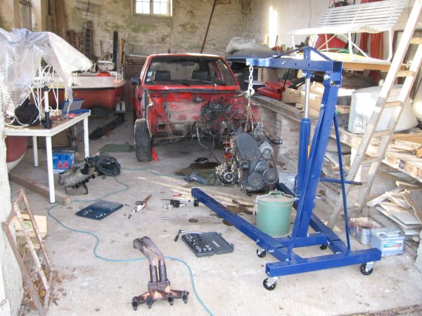

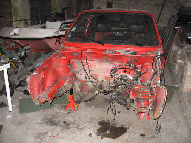

Puis j’en profite pour sortir le moteur et la boîte.
J’ai investi dans une chèvre pour l’occasion.
Elle sera aussi pratique par la suite pour le remontage et le déplacement de la caisse une fois vidée.
L’ensemble moteur-boîte sorti
Les trains roulants, les cardans, les accessoires, le système de freinage, etc, sont sortis du compartiment moteur.
On prend soin de repérer les différents faisceaux électriques et de faire un maximum de photos afin de remonter tout ça sans encombre le moment venu.
Sans le train avant

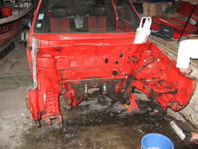

On fait le ménage progressivement
Le compartiment vide et presque propre

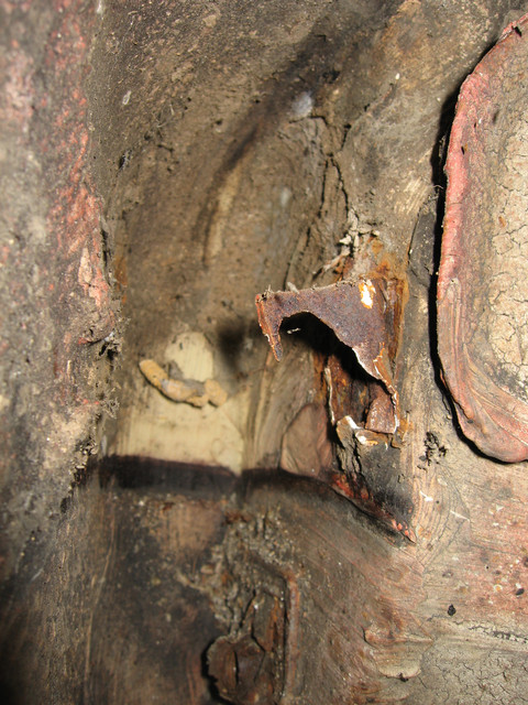

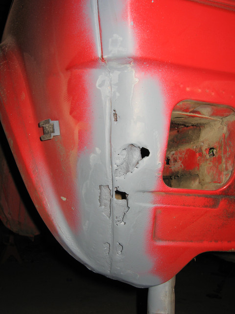

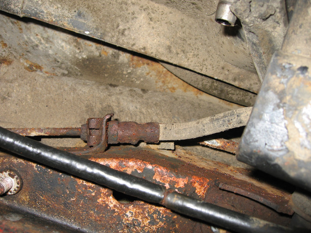

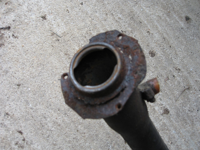

Les points nécessitant une attention plus forte sont vite identifiés, la goulotte est morte et sa fixation aussi, les flexibles de freins rouillés à mort, la jupe arrière bouffée par la rouille, et la carrosserie nécessite d’être reprise entièrement. Pour découvrir le reste, il faudra attendre un peu, des surprises, on en aura tout au long de la restauration, mais surtout au remontage en fait.
L’état de la goulotte...
La fixation supérieure de la goulotte
Les flexibles de frein

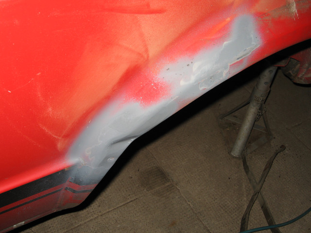

La jupe arrière a reprendre sérieusement
Les extensions cachent quelques coups

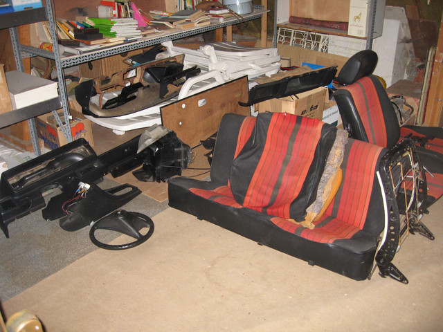

La voiture se retrouve progressivement en pièces dans le grenier, au fur et à mesure que les travaux avancent.
Une fois le démontage terminé, on range
