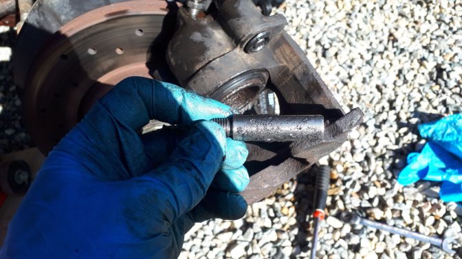

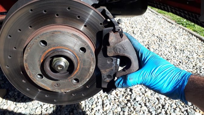

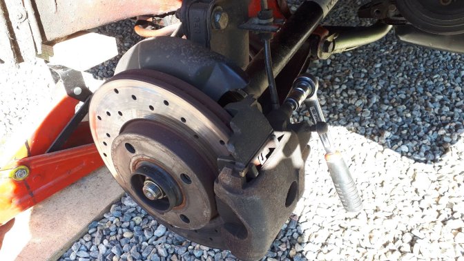

Après avoir levé et mis en sécurité la voiture et le bonhomme, et déposé la roue, on commence la dépose de l’étrier (deux vis/coulisseaux avec empreinte 6 pans femelle).
Désserrer les coulisseaux

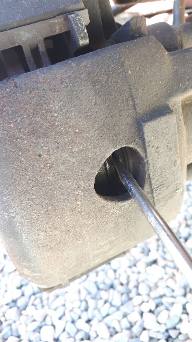

Pour faciliter la dépose, repousser le piston de l’étrier avec un tournevis glissé entre la plaquette et le piston.
Repousser le piston

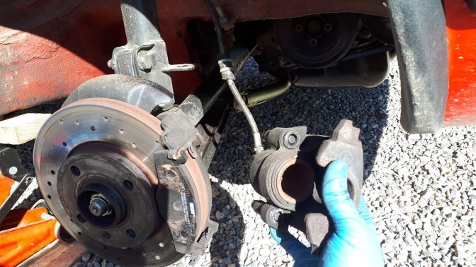

Ecarter le bas de l’étrier, puis le sortir.
Déposer l’étrier
Déposer l’étrier

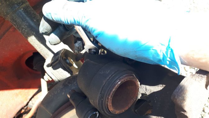

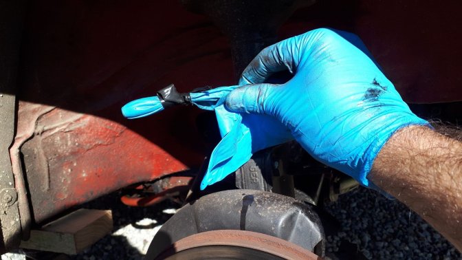

Ensuite, dévisser la durite (pour info, les miennes sont des durites aviation de chez Goodridge qui ont plus de 10 ans maintenant, pas un point de rouille).
Pour éviter de perdre trop de liquide, glisser la durite dans un gant et serrer avec un peu de chatterton, par exemple.
Oter la durite
Boucher la durite

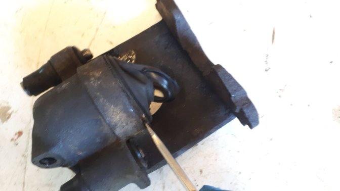

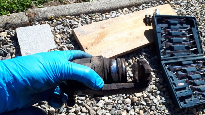

Une fois l’étrier déposé, commencer par sortir le joint pare-poussière de l’étrier avec un tournevis plat, ça vient assez facilement, mais attention de ne pas abimer l’étrier.
Dépose du pare-poussière

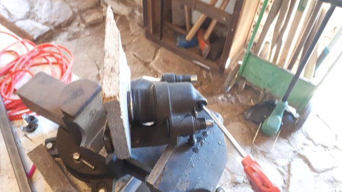

Pour sortir le piston, la solution de la soufflette par le trou de la durite de frein fonctionne bien (sauf si votre étrier est dans un état de délabrement avancé et rouillé), pensez à mettre un martyr dans la mâchoire, le piston peut vite voler à travers la pièce.
Sortir le piston
Sortir le piston

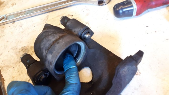

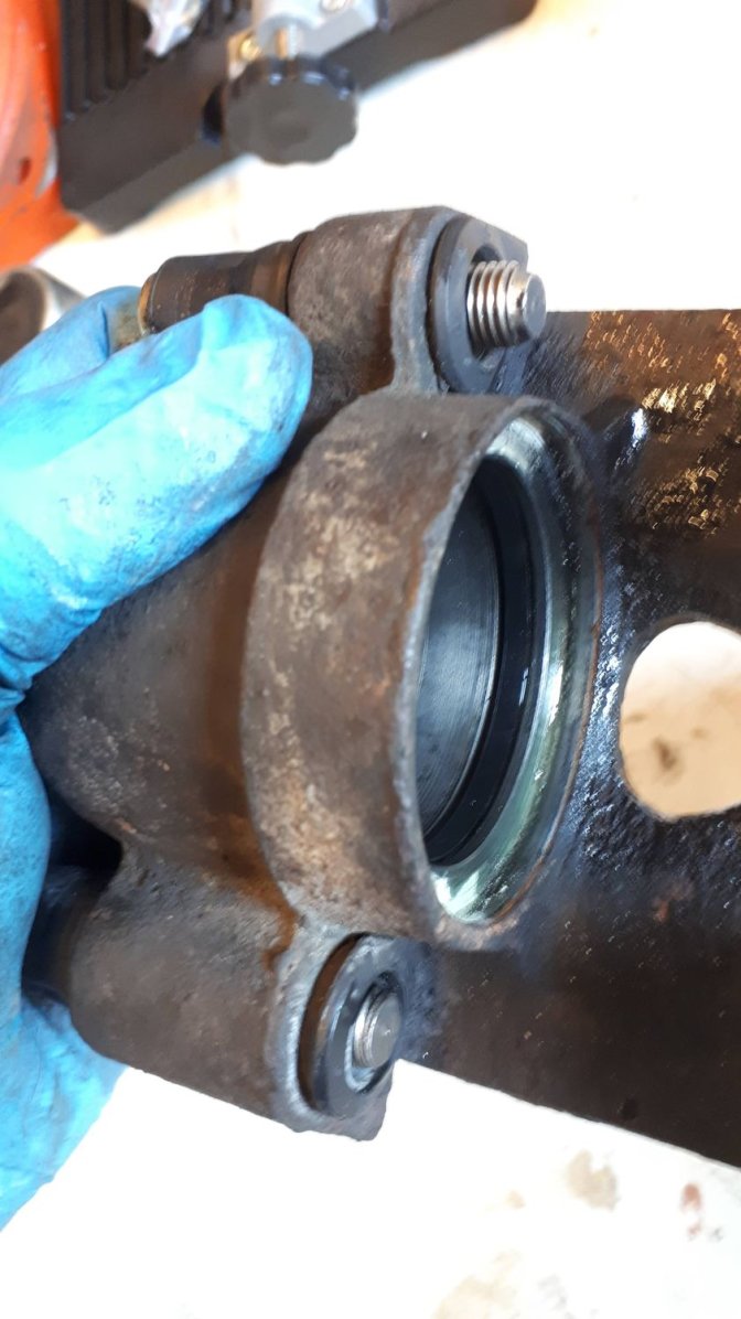

Un coup de nettoyage du corps avec du nettoyant freins et on peut attaquer la dépose du joint d’étanchéité du piston (c’est lui qui encaisse la charge lors du freinage, donc attention aux portées du joint).
Il sort facilement avec un tournevis fin, une vis à bois pointue ou autre, mais toujours en prenant garde de ne pas rayer l’étrier.
Joint du piston

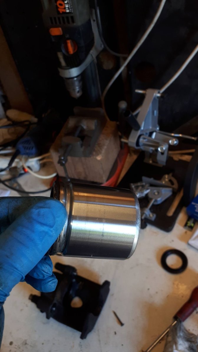

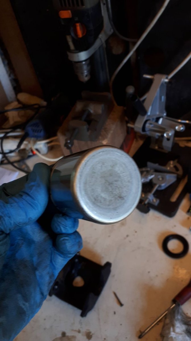

Nettoyer le piston et vérifier qu’il n’est ni rayé, ni rouillé. Si c’est le cas, on peut tenter de le rattraper avec un ponçage à l’eau/huile au papier très fin (grain 800 —> 2000 par exemple), l’idée étant d’arriver à une finition polie.
Les miens étaient en très bon état, donc un simple nettoyage a suffit :
Nettoyer le piston
Nettoyer le piston

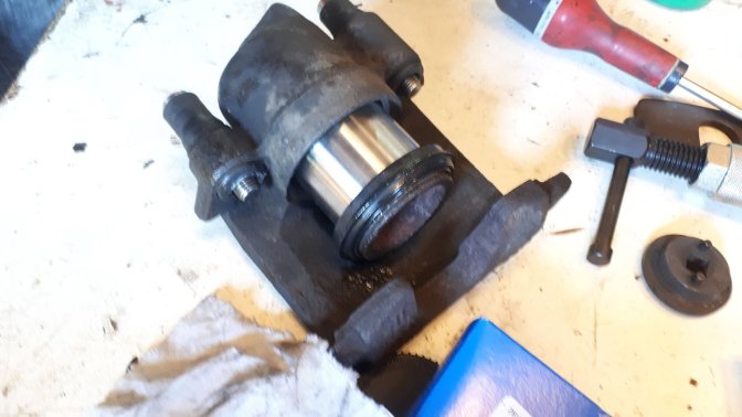

Ensuite, remontage dans l’autre sens, bien nettoyer le corps de l’étrier, reposer le joint (le mieux étant de le faire à la graisse à frein (ATE en vend), ou a défaut avec du liquide de frein.
Mouiller avec du liquide de frein partout sur le joint et la portée du piston :
Huiler le joint neuf
Poser le pare-poussière neuf sur le piston :
Reposer le pare-poussière neuf sur le piston et le positionner

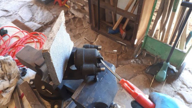

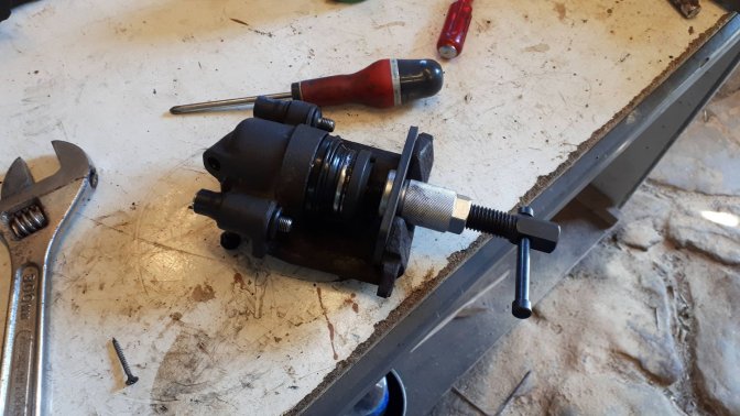

Rentrer le piston à la main (c’est dur, mais il faut vérifier qu’il rentre bien avant de forcer).
Ensuite, on le rentre soit au repousse-piston, soit à l’étau ou au serre-joint suivant l’outillage à disposition.
Rentrer le piston

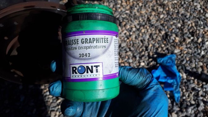

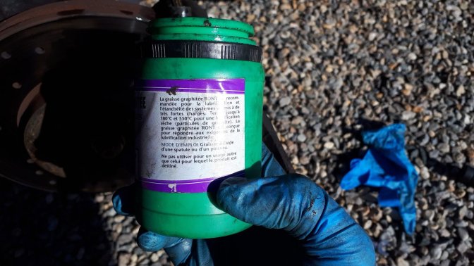

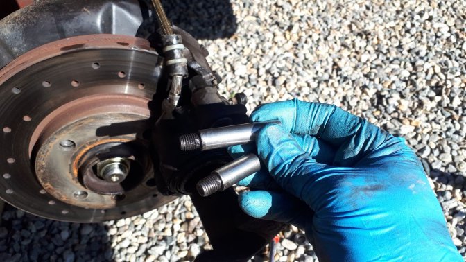

Et avant de reposer l’étrier, on en profite pour graisser les coulisseaux à la graisse haute température (ici de la graisse graphitée, donnée pour 550°).
Graisser les coulisseaux
Graisse graphitée
Graisse graphitée
