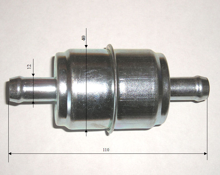

Avec l'aide de ChrisG, de Joel et après maintes recherches, j'ai enfin trouvé sur Toulon un filtre à installer en préfiltre entre le réservoir et la pompe électrique.
Il s'agit d'un filtre à carburant "générique" qui n'est pas référencé, qui est utilisé sur les engins de travaux publics.
La difficulté a été d'en trouver avec des raccords pour tuyau de diamètre intérieur 12.
Si quelqu'un est intéressé, ce que je ne saurait trop vous conseiller pour préserver la pompe, il y a du stock et c'est facilement approvisionnable.
Et s'il existe l'équivalent référencé dans une marque, je suis preneur.

Par contre il faudrait envisager quoi comme périodocité de remplacement ? Juste histoire de savoir si je n'en prends qu'un ou si j'en stocke 2-3...
Au fait, ça devrait aussi intéresser Casimir :wink:
Merci et a++
