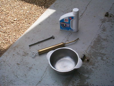

Fournitures
Huile : hypoïde norme API GL 4 spécification SAE 80 W-90 ou SAE 75 W-90 [2] (recommandations VW suivant les années, précisions plus loin).
Quantité : environ 1,7 litres, acheter un bidon de 2 litres.
Outillages
 1 clé à cliquet.
 1 douille de 17.
 1 clé alen de 17 ou un écrou haut ou autre.
 1 seringue à cône ou autre, éventuellement graduée cela permet de suivre la quantité d’huile injectée.
 1 carton à poser sous le moteur, au cas où.
 1 bac de réception d’ huile usagée.
 1 chiffon.

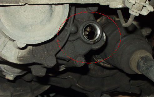

Où se trouvent les bouchons de vidange sur la boîte de vitesse ?
Bouchon de vidange : au niveau le plus bas du carter du différentiel.
Bouchon de remplissage et niveau : à gauche de la boîte de vitesse (sens de la marche) sur le couvercle.

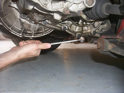

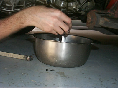

 2. dévisser le bouchon de vidange
La vidange, de la même façon que pour le moteur.
 3. essuyer les abords du trou de vidange (lorsqu’il n’y a plus d’huile qui coule)
 4. revisser et essuyer le bouchon de vidange

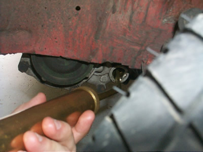

 5. injecter l’huile par le trou de remplissage à la seringue, jusqu’à "ras le cou"... (atttention, la voiture doit être à l’horizontale)
Une "piquouse" pour le plus grand bien de la boîte.
 6. Revisser le bouchon de niveau une fois que l’huile affleure le trou

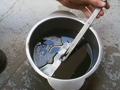

Un aspect peu engageant qui nous conforte dans nos opérations.
