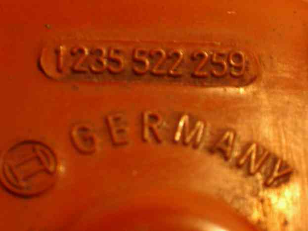

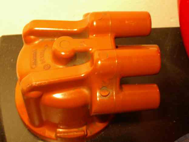

 Distributeur d’ allumage : BOSCH référence 1235522259,

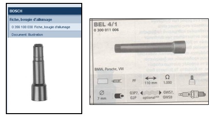

 Fiche de bougie : BOSCH référence 0 356 100 030 / BERU référence 0 300 011 006, [1]

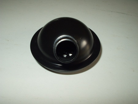

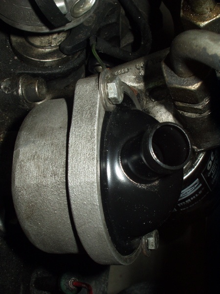

 Reniflard (trop souvent oublié car non visible ...) : référence 036 103 129,

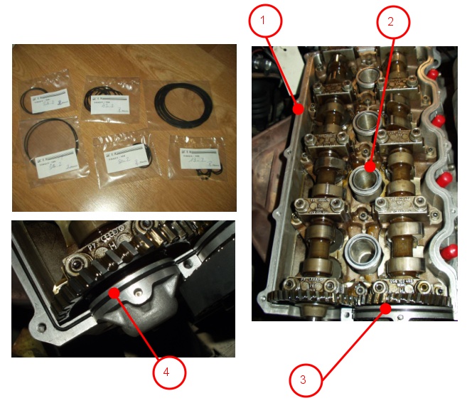

 Les joints toriques de la culasse, disponible à la boutique du GGCC :
- #1 joint de couvre culasse : tore Ø2, longueur 1070 mm
- #2 joint torique de puit de bougie : tore Ø2, Ø30
- #3 joint torique de cache aac admission : tore Ø2, Ø91
- #4 joint torique de cache aac échappement : tore Ø2, Ø51
Nous vous recommandons de les changer lors du réglage du jeu de soupapes

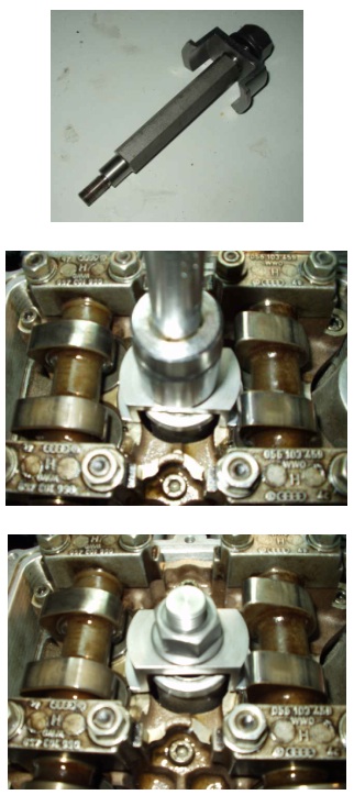

 Le compresseur de poussoir indispensable pour changer les pastilles, référence OUT 001 703,
 Un jeu de cale de réglage,

[1Merci à Frank et à Lionel pour leurs informations concernant l’ allumage ;)
